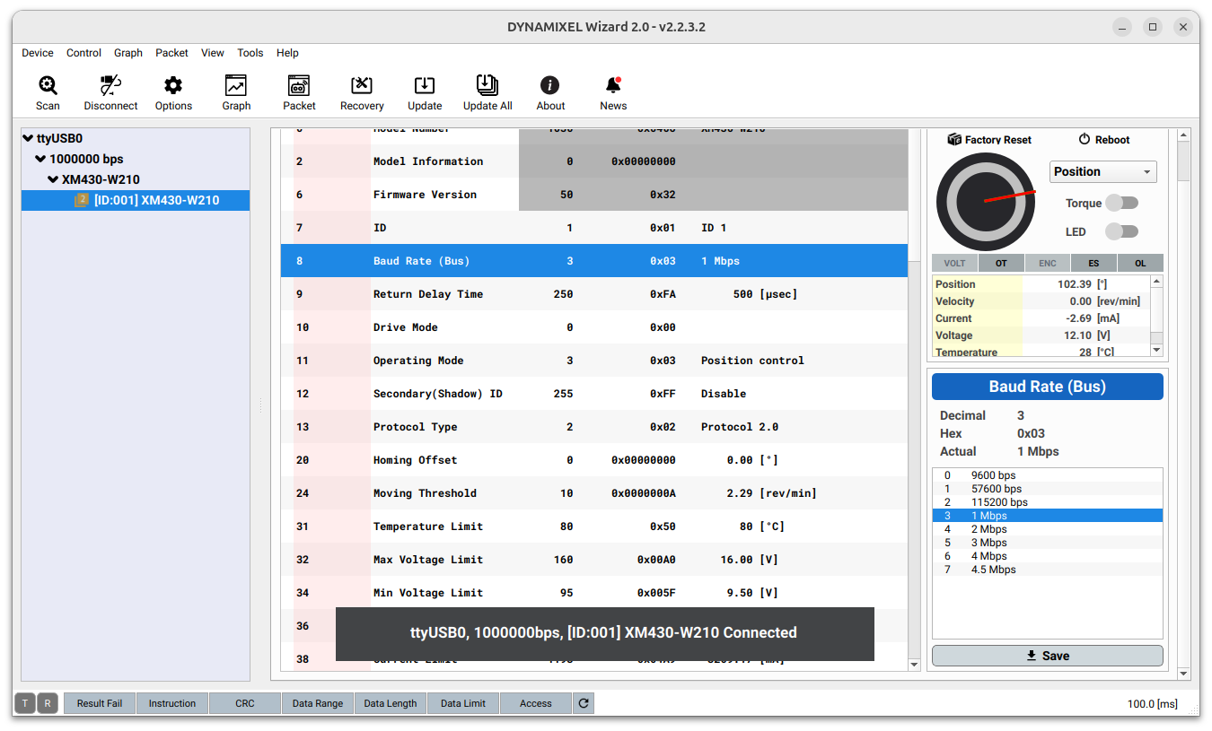

지금 터틀봇3 와플파이에서 xm540-w270-t모터로 교체 할려고 위자드에서 id 1,2와 통신속도 115200으로 맞춰서 세팅하였고 (TurtleBot3) 이 링크에 있는 방식대로 했는데 모터를 못 찾던데 추가로 세팅해줘야 할 부분이 있을까요?

알려주셔서 감사합니다 그런데 기존 소스 코드에 동일하게 되어있고 다른 값으로도 바꿔봤지만 똑같이 뜹니다 그리고 로보티즈에서 소스 코드 변경 없이 된다고 하던데 위자드에서 모터 세팅을 어떤 부분들을 수정 해야하는지 알려주실 수 있을까요?
위자드에서 baud rate를 수정한다면 Setup DYNAMIXELs for TurtleBot3 에서 다이나믹셀들을 검색할 수 있고, 나머지 세팅을 해줄거라 예상합니다.

감사합니다 보드 문제는 아니네요 그리고 터틀봇 E메뉴얼에 있는걸로 처음 부터 다시 했지만 인식을 못 하네요;;; 더 찾아봤는데 turtlebot3_motor_driver.h라는 파일에서 제가 쓸 모터에 값을 넣으면 된다는데 이것도 맞는건가요? OpenCR/arduino/opencr_arduino/opencr/libraries/turtlebot3/include/turtlebot3/turtlebot3_motor_driver.h at master · ROBOTIS-GIT/OpenCR · GitHub
